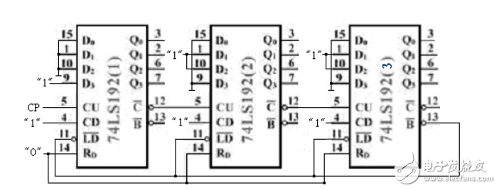

任意进制计数器设计方案四:采用置数法来设计任意进制计数器1
由于74LS192是具有异步清零、置数功能的十进制计数器,因此保留哪233种状态,方法有多种。
任意进制计数器

任意进制计数器设计方案六:任意进制计数器M小于N的情况
详细电路设计方案:基于74LS192的任意进制计数器的设计
假定已有的是N进制计数器,需要得到的是M进制计数器。这时就有M小于N和M大于N两种情况。
例题为用74LS192设计一个八进制计数器:
在N进制的计数器的计数顺序中,使计数器的计数状态跳过N-M的状态,就可以得到M进制计数器,如例,74LS192是一个十进制计数器,如想得到八进制计数器,输出状态QAQBQCQD需要从0000―1110状态,跳过0001及1001这两个状态。实现跳跃的方法有置零法和置数法这两个方法。
置零法的方式为在输入第M个计数脉冲CP后,利用计数器当前的输出状态SM进行译码产生清零信号加到清零端上,使计数器清零,即实现了M进制计数器。在计数器的有效循环中不包括状态SM,所以状态SM只在极短的时间内出现称为过渡状态。对于本例题来说,在输入第八个时钟脉冲后,当前的输出状态QAQBQCQD为0001,通过计数器输出端QD的高电平信号给CLR清零端,将计数器置零,回到0000状态。根据以上原理设计出的逻辑图如下图所示。
任意进制计数器
任意进制计数器设计方案七:任意进制计数器M大于N的情况
例题为用74LS192设计一个24进制的计数器。
设计任意进制计数器M大于N的情况时必须要使用两个以上的N进制集成电路进行组合来完成M进制计数器的设计,各个集成电路之间的连接方式可分为串行进位,并行进位,整体置零,整体置数等几种方法。
任意进制计数器
整体置零法就是将两片N进制计数器级联成大于M进制的计数器,然后在计数器输出到达M状态时,通过输出状态译码出清零信号同时送达两个计数器的清零端,使两个计数器同时清零,从而实现M进制,此方法类似于M小于N的置零法原理。对于74LS192来说,就是在两片集成计数器输出端QAQBQCQD到达0010(第一片低位)0100(第二片高位)状态时,译出清零信号同时送到两个计数器的清零端。根据以上设计原理设计出下面的逻辑电路图。
整体置数法的工作原理等同于M小于N的置数法原理,首先就是将两片N进制计数器联成大于M进制的计数器,然后选定所设计的M进制状态,译码出置数端的有效工作信号,使N进制计数器置入置数输入端规定的信号,跳过剩余的不用的状态,从而实现M进制。用整体置数法使两片74LS192完成24进制的设计方法可以参考M小于N的置数法以及以上的设计例题。
