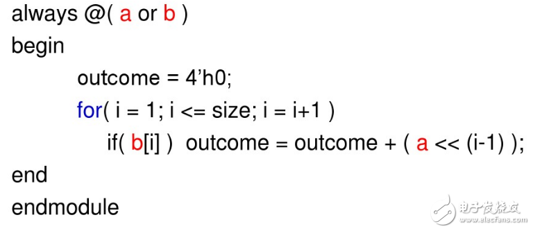

乘法器电路设计方案四:移位相加乘法器
程序设计
乘法器
乘法器
仿真波形图
乘法器
