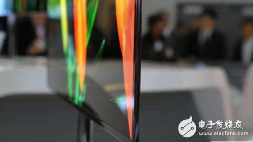

OLED,又叫有机发光二极管,可以说是显示行业的一个革命者。
其结构非常简单,由一薄而透明具半导体特性之铟锡氧化物(ITO),与电力之正极相连,再加上另一个金属阴极,包成如三明治的结构,就组成了OLED。
液晶显示
由于它具有自发光的特性,所以直接抛弃了传统需要液晶面板与背光源的液晶显示技术。并且其发光原理也非常简单,采用非常薄的有机聚合材料图层和玻璃基板,当电流通过时,有机材料就会发光,根本不需要背光源。
相对于传统的液晶显示技术来说,由于结构简化了,OLED可以做到更轻薄,更节能环保;没有了液晶背光不均匀带来的各种问题,色彩显示会表现得更好,对比也无限大;更没有液晶显示的缺陷——拖尾问题,也就是动态画面的响应速度,这一直是传统液晶显示技术的诟病,而OLED则没有这些缺陷,可以说响应速度更快;最后,也没有高频蓝光带来的健康隐患,自发光的属性让OLED没有传统液晶显示中的“高亮灯珠”,能够直接忽略蓝光的伤害,可以说,OLED在这方面更加的健康护眼。

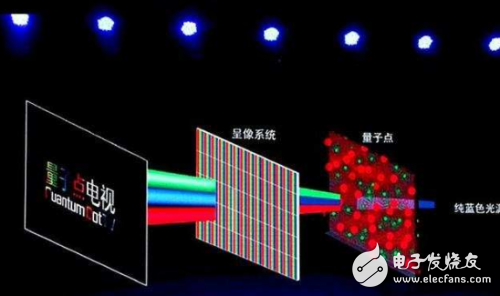

据OLED销售副总裁介绍,目前市场上的量子点电视仅在液晶上增加一张量子点膜,也就是说,它仍然属于传统液晶显示技术的范畴。类似于此前CCFL(冷阴极荧光灯管)以及WLED(白色发光二极管)一样。
其原理也非常简单,通过蓝色背光源照射直径不同的红色和绿色量子点光学材料,从而形成红绿蓝(RGB)三原色,然后再通过滤光膜等呈像系统和驱动系统形成图像。这种技术从专业层面讲叫量子点背光源技术,主要是解决是普通LCD电视背光色彩不够亮白,达不到最佳视觉体验的问题。

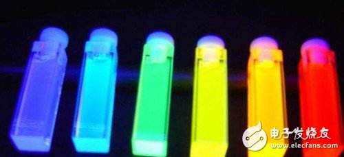

基于电致发光特性的量子点发光二极管显示技术,才是三星口中的QLED!这是属于量子点在显示技术领域的更高级应用,目前并没有在市场上出现。
它不再是蓝光通过一层量子点材料产生白光照亮液晶屏幕,而是直接通过电驱动,使量子点本身发光并通过混色产生图像。
由于量子点自身发光,所以不再需要液晶,彩膜,也省去了背光单元。这就使得QLED与OLED在显示方式上具有相似的原理。
相对于OLED来说,QLED可直接根据其直径大小,发出各种不同颜色的非常纯正的高质量单色光,而OLED却要通过滤镜才能得到纯色,而通过过滤的色彩虽然更纯、但也会有失真的情况;并且量子点使用的是无机材料不易被氧化;最重要的是,QLED材料成本低。从这几方面方面看来,QLED似乎更胜一筹。
