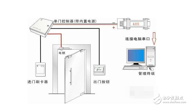

门禁系统是在智能建筑领域,意为Access Control System,简称ACS。指“门”的禁止权限,是对“门“的戒备防范。这里的“门”,广义来说,包括能够通行的各种通道,包括人通行的门,车辆通行的门等。因此,门禁就包括了车辆门禁。在车场管理应用中,车辆门禁是车辆管理的一种重要手段,不以收取停车费为目的,主要是管理车辆进出权限。
出入口门禁安全管理系统是新型现代化安全管理系统,它集微机自动识别技术和现代安全管理措施为一体,它涉及电子,机械,光学,计算机技术,通讯技术,生物技术等诸多新技术。它是解决重要部门出入口实现安全防范管理的有效措施。适用各种机要部门,如银行、宾馆、车场管理、机房、军械库、机要室、办公间,智能化小区,工厂等。
门禁系统早已超越了单纯的门道及钥匙管理,它已经逐渐发展成为一套完整的出入管理系统。它在工作环境安全、人事考勤管理等行政管理工作中发挥着较大的作用。
