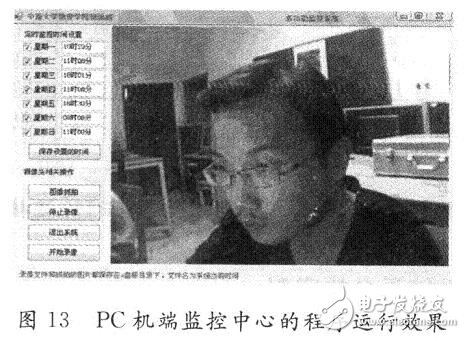

5 PC机端监控中心程序的开发
监控中心是无线视频监控系统的核心部分,它负责管理整个系统并显示监控的图像。在该论文中,监控中心的应用程序实现了实时监控、定时录像、抓拍等功能。在系统中监控程序的开发,同时使用了C#语言和WIN32 API,利用C#语言基于事件的编程方法,设计了程序图形界面,利用VFW接口中的API函数基于消息机制设计了底层图像数据的读取和显示。该系统中 API函数主要来自于VFW软件工具包。VFW(Video forWindows)提供了一系列应用程序编程接口(API),用户可以通过它们很方便地实现视频捕获、视频编辑及视频播放等通用功能,还可利用回调函数开发更复杂的视频应用程序。其特点是播放视频时,不需要专用的硬件设备,而且应用灵活,可以满足视频应用程序开发的需要。监控中心的程序调试运行效果如图13所示。

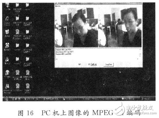

编译开源的MPEG一4 XVID模型的源代码,将生成一个xvidcore.dIl文件,在应用程序开发中调用库中的相关函数,程序执行过程如图15所示。其中程序在PC机上测试,先从摄像头中读取视频数据,再进行MPEG一4编码。

GPRS采用基于分组传输模式的无线IP技术,以一种有效的方式高速传送数据,支持Internet上应用最广泛的IP协议和X.25协议,传输速率最高达117 KB/s,所以视频数据通过MPEG一4压缩后,完全可以通过GPRS模块进行传输。在此传输过程中通信的连接建立、数据传输等操作都是通过TCP/IP 网络的API,Socket接口实现。整个无线传输效果如图16所示。
