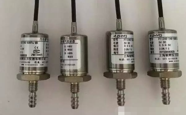

重载压力传感器是传感器中一种,但是我们很少听说这种压力传感器,它通常被用于交通运输应用中,通过监测气动、轻载液压、制动压力、机油压力、传动装置、以及卡车/拖车的气闸等关键系统的压力、液力、流量及液位来维持重载设备的性能。
重载压力传感器是一种具有外壳、金属压力接口以及高电平信号输出的压力测量装置。许多传感器配有圆形金属或塑料外壳,外观呈筒状,一端是压力接口,另一端是电缆或连接器。这类重载压力传感器常用于极端温度及电磁干扰环境。工业及交通运输领域的客户在控制系统中使用压力传感器,可实现对冷却液或润滑油等流体的压力测量和监控。同时,它还能够及时检测压力尖峰反馈,发现系统阻塞等问题,从而即时找到解决方案。
