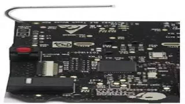

如前部分所述,在自由空间中裸露的波长为λ/4的所有导体被放在一个接地层上,并为其提供合适的电压,那么该导体可以作为一个天线使用。根据不同的波长,天线可能与汽车的FM天线一样长,也可能与信号浮标上的走线一样短。对于2.4GHz的应用,大部分PCB天线都属于下面的类型:   1.导线天线:这是在PCB上延长到自由空间中的一段导线,它的长度为λ/4,并被放置在接地层上。这种天线是由50Ω阻抗的传输线供电的。通常,该导线天线提供的性能和辐射范围最好。该导线可以是直线、螺旋或是回路的。它是一个三维(3D)的结构,其中天线高出PCB4-5mm,并伸出到空间内。
图4.导线天线

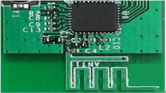

 2. PCB天线:它是PCB上的一根PCB走线,并且可以将其画成直线形走线、反转的F形走线、蛇形或圆形走线等。在一个PCB天线中,与导线天线不同的是,该天线没有被露到外部空间内,而是在同一个PCB层上以二维(2D)结构形式存在;请参见图5。   当裸露到空间外的3D天线被放置到PCB层上作为2D的PCB走线时,必须遵循一定的指南。一般情况下,与导线天线相比,它需要的PCB空间更大,效率也低,但成本低,并且可以给BLE应用提供可接收的无线距离。
图5. PCB天线

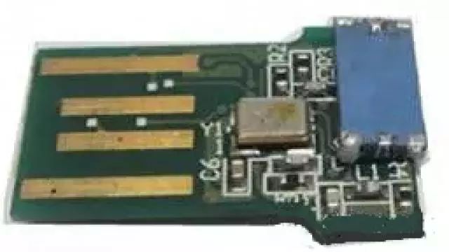

 3.芯片天线:这是一种带有导体的天线,天线和导体都被组装在小型的IC封装中。当天线被封装在很小的尺寸内时,它会变得很有优势。天线USB的纳米收发器等应用会使用这种天线,当PCB上没有足够的空间来布局PCB天线时。有关芯片天线的信息,请参见下图。想要了解各种天线的尺寸对比,请参见表4。
图6.芯片天线
