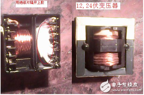

长虹LT3288液晶电源二次开机指示灯息灭整机无反应
一台长虹LT3288液晶电源指示灯亮,二次开机指示灯息灭整机无反应,拆机上电测付电源输出的5伏电压正常,二次开机测12伏和24伏无输出,断电拆下电源板检测Q4和Q5K3568击穿烧断,L6599D的11脚和15脚驱动输出对地击穿,为保护电路供电的整流二极管D8.D14和稳压管D9击穿,12伏和24伏整流管完好,仔细检查了次级电路的其它元件也均完好,后检测PFC电路的元件正常,拆除损坏的元件换好L6599D。
L6599
K3568用8N60代换D8和D14用旧板上拆的二极管,D9用普通的30伏稳压管,检查无误后在R113上和+5伏之间焊一根线,24伏输出接36伏40W灯泡,通电听见啪的一声,新换的L6599和两只8N60再次损坏,拆除坏件再次把板上的元件地毯式检查一边,无新发现怀疑新换元件质量问题,重新换件暂不上保险管F1,在F1上接100W灯泡作保护,上电对电源进行检查测量,最后查出是12伏24伏开关变压器短路,拆下变压器检测发现是串接在24伏线圈上引出的为保护电路供电的30伏绕阻短路,买不到变压器,换整块板费用上升,还的要等上几天,用户也很急,和用户讲好试试修变压器,不行换新板用户同意,把变压器拆下,焊开24伏端的线头和30伏绕阻线头撬动线圈,边撬动边测量当把线头交叉部分撬松后线圈不再短路,摸上硅胶凉干后经测量无问题,把拆开的线头复位焊好加电测试电源输出恢复,上好电源板开机电视一切正常。
