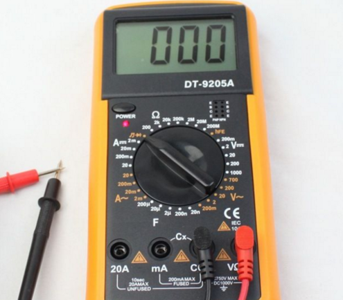

用万能表测量单一只LED,还要看你使用的是机械针式万能表或数字万能表,两者的表笔代表的极性亦不同,机械表的黑笔(负表笔)接表内电池正极,红笔接表内电路的负极,测量时将档位置RX10档,黑笔卡接LED灯长脚,红笔卡接LED短脚,灯亮为好,但有些比较特殊的灯供电需较高,机械表内置电池通常只有2节(3V),是无法测量其好坏。数字万能表测量LED,因红表笔是连接万能表电路的正极,黑表笔连接电池负极,测量时档位置Rx20档,红笔置LED的长脚,黑笔置LED短脚,灯亮为好。

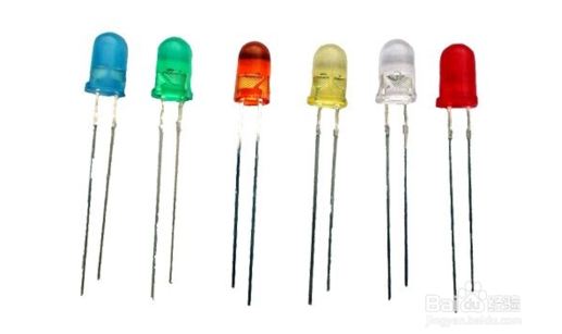

观察灯珠外观
区分灯珠的阳极与阴极

万用表档位调至“晶体管档”

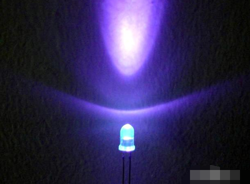

万用表红笔与灯珠阳极接触体接触, 万用表黑笔与阴极接触体接触。观察是否亮灯。
若灯亮,则表示灯珠功能上基本无碍,若不亮灯,将红黑表笔交换再测试一下。以免有些灯珠的阴阳极与一般的相反。
灯珠亮灯观察灯珠颜色,色温是否符合要求。亮度是否合适。选用合适的灯珠。
