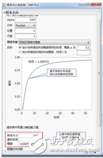

在进行可靠性实验时,我们希望能够使用更少的实验样本和实验周期来获得可信的实验结果。在JMP的实验设计平台,我们可以根据实验部件的寿命分布曲线,根据不同的实验精度来制定样本数量和实验删失时间,从而实现更为经济和快速的可靠性实验设计。此外,JMP还提供加速寿命实验设计,帮助用户进行从单因子单独作用到多因子交互作用的各种加速因子寿命实验的方案设计。
CAE
图1:可靠性实验样本数量和删失时间的设计

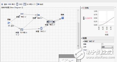

产品是由多个部件构成的,产品的部件越多,相互关系越复杂,产品的可靠性就愈加难以计算。JMP的可靠性框图,以图形化的方式,帮助用户快速搭建复杂的产品结构,从而实现产品整体可靠性的分析建模。
CAE
图4:使用可靠性框图,进行系统可靠性分析
