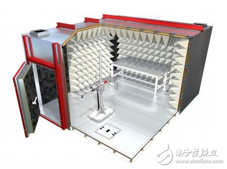

1、微波暗室(Anechonic chamber)
微波暗室、吸波室、电波暗室。当电磁波入射到墙面、天棚、地面时,绝大部分电磁波被吸收,而透射、反射极少。微波也有光的某些特性,借助光学暗室的含义,故取名为微波暗室。 微波暗室是SA作和金属屏蔽体组建的特殊房间,它提供人为空旷的“自由空间”条件。在暗室内做天线、雷达等无线通讯产品和电子产品测试可以免受杂波干扰,提高被测设备的测试精度和效率。随着电子技术的日益发展,微波暗室被更多的人了解和应用。
微波暗室就是用吸波材料来制造一个封闭空间,这样就可在暗室内制造出一个纯净的电磁环境。微波暗室材料可以是一切吸波材料,主要材料是聚氨酯吸波海绵SA(高频使用),另外测试电子产品电磁兼容性时,由于频率过低也会采用铁氧体吸波材料。
微波暗室的主要工作原理是根据电磁波在介质中从低磁导向高磁导方向传播的规律,利用高磁导率吸波材料引导电磁波,通过共振,大量吸收电磁波的辐射能量,再通过耦合把电磁波的能量转变成热能。

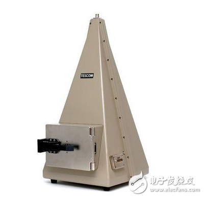

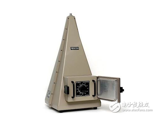

2、TEM CELL测试
用TEM CELL测试天线有源指标,因为微波暗室和天线测试系统造价比较昂贵,一般要百万以上,一般的手机设计和研发公司没有这种设备,而用TEM CELL(也较三角锥)来代替测试。和微波暗室的测试目的一样,TEM CELL也是一个模拟理想空间的天线测试环境,金属箱能够提供足够的屏蔽功能来消除外部干扰对天线的影响,而内部的吸波材料也能吸收入射波,减小反射波。TEM CELL不能对天线进行无源测试,只能对有源指标进行测试。由于空间限制,TEM CELL的吸波材料比较薄,而对于劈状吸波材料,是通过劈尖间的多次反射增加对入射波进行吸收,因此微波暗室里的吸波材料都比较厚,而TEM CELL的吸波材料都不购厚,因此对入射波的吸收都不是很充分,因此会导致测试的结果不精确。
另外,TEM CELL的高度也不够,这也是TEM CELL不能进行定量测试的一个原因。根据天线辐射的远场测试分析,对于EGSM/DCS频段的手机天线,被测手机与天线的距离至少大于1米;因此,我们可以看几乎所有的2D暗室都是远大于这个距离。而TEM CELL比这个距离小一些,所以这也是TEM CELL相对于微波暗室来讲测量不准的一个原因。
所以,TEM CELL只能对天线做定性的分析而不能做定量的分析。在实验室可以定性分析几种样机的差异,比较其性能的优劣,但不能作为准确的标准值来衡量天线的性能,只能通过与其他的“金鸡”(Golden sample ) 对比,大致来判断手机天线的性能。TEM CELL一般只找最佳方值,使测试结果对手机摆放的位置比较敏感。
另外,还有一种测试工具较屏蔽箱,有的设计公司用来对手机天线进行有源测试,这种方法很不可行。一方面由于测试距离太近,另一方面由于没有足够的吸波材料,外部干扰对天线的测试影响比较大,这样导致测试结果对位置比较敏感,稍微改变一下位置测试结果就有比较大的改变,因此这种测试方法对手机天线的性能没有多少的参考意义。
