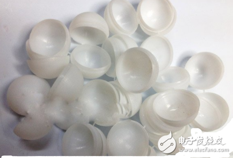

药用高密度聚乙烯蜡丸球壳,直径2.4cm × 10 0.8元

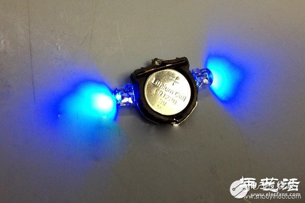

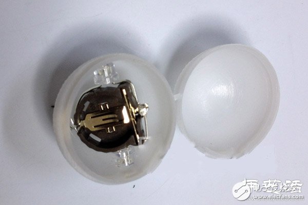

组装河灯:准备好LED和电池座,简洁起见将LED直接搭焊在电池座上,不用电路板也不用导线。为了避免电池座遮挡光线造成最后的球体一面亮一面暗,计划在电池座两边对称安装蓝色LED同时照亮两边。
led灯

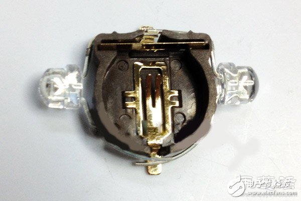

按照电池座的外形弯折LED的引脚,长的一端是正极,折成直角靠在电池座平的一端,短的一段随电池座的弧度弯曲。
led灯
弯好之后剪去多余的引脚,长度只要靠在电池座上时比电池座的引脚稍长即可。
焊接前将两个LED分别靠在电池座两端,引脚和电池座的引出脚互相接触。把LED和电池座对应的引脚全部焊起来。

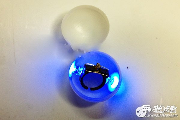

扔进球壳里看看大小,刚好=v=
装上电池,亮一个看看。轻按电池座平的一端露出的金属片就可以将钮扣电池弹出,相当于关闭电源。

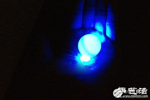

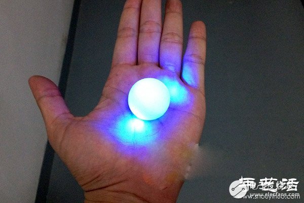

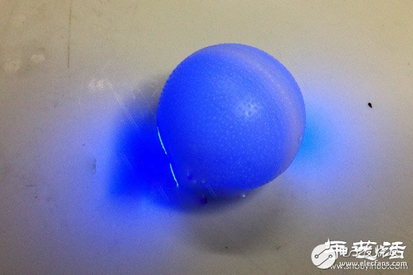

扣上球壳看看效果。这里用的蜡丸球壳自带一圈卡扣,实验证明防水性不错,所以就这么直接扔进河里问题也不大。如果要确保防水的话可以在接缝周围上一圈502密封,当然这样的话就没法拆开河灯关掉灯光了。
