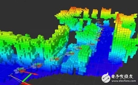

6、无人机SLAM:
无人机SLAM几乎是运用P440雷达功能的最高阶应用了,基本原理是通过P440雷达对周围物体进行初步成像,同时计算出周围物体的空间位置,最终构建实时的SLAM地图,让无人机在SLAM技术的辅助下实现自主定位和导航功能。
该技术主要运用在无人机室内以及室外复杂(如楼宇间、巷道内、树林等)环境下的自主定位导航飞行飞行。 在应急救援、军事项目、危险区域巡检等方面有着极大的应用前景。
相对于激光雷达SLAM,基于P440超宽带雷达的SLAM同样具有全天候工作的优势(激光雷达SLAM在烟雾、雨雪、强光、夜晚等情况下无法有效工作,而P440雷达SLAM则无此限制,即使是大雨的夜晚也可以正常工作)。而且在同等覆盖距离情况下,造价只有激光雷达SLAM的几分之一。

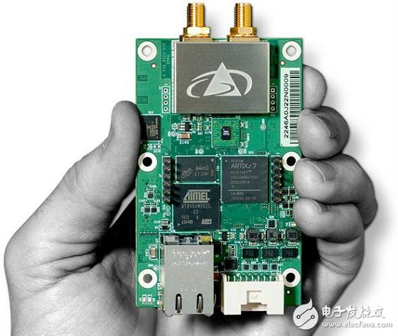

P440超宽带测距通信及雷达模块实物图
