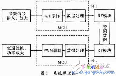

系统由MCU、发射和接收系统构成。音频信号由发射端的前端信号处理电路放大后送往MCU内部A/D进行采样,MCU将采样所得数据打包通过RF模块发送出去。接收端MCU从RF模块读取数据包,并将其送至MCU内部的TIMER1进行PWM调制,然后输出至外部低通滤波器,最后还原得到相应的音频信号。系统原理如图1所示。

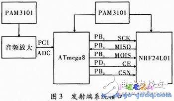

2.1 发射端系统接口
如图3所示,ATmega8通过SPI与NRF24L01连接。在对NRF24L01初始化之前,必须对IO口进行初始化,方向寄存器DDR设置如图上的箭头所示。ATmega8工作频率为16 MHz,故通过设置SPCR、SPSR寄存器让SPI工作于时钟加倍模式,可使SPI时钟频率达8 MHz。内部A/D工作时钟通过64分频后为250 kHz;单次转换周期为52μs;在连续转换模式下,采样频率约为20 kHz、8 bit精度。每次完成转换后将触发ADC中断。电源部分作为电路的重要组成部分,其性能好坏直接影响输出音质。由于发射端RF模块工作于发射状态时瞬间电流较大,如果模拟器件和RF模块使用同一LDO,则输出音频会受到严重干扰,故模拟器件和数字器件各自使用独立LDO,力求将影响减到最小。
