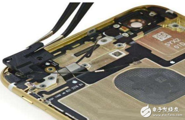

空间
行业内有一絮语“多大的空间决定多少的性能”,足够的可实行空间对天线来说是必须的。关于天线的可设计空间,建议客户在方案设计前期多与天线设计工程师做深入的沟通,了解天线的布置与潜在的问题点,以期位置的预留。天线工程师在设计过程中已经有相当的设计经验,哪些布局对天线的设计是有利,哪些空间的对天线的性能有更大的提高,对新的方案定义是必须的。同时多参考几家天线设计公司的建议,更有利于天线空间的合理性分配,来更完整的分配天线的空间。
关于天线的可利用空间,经常会遇到天线设计公司与手机整机商为了提高天线的性能争取天线的空间布局,只有绝少部分的设计公司会满足天线空间的基本要求,而绝大部分的设计公司会以手机完全、功能的名义尽可能的压缩天线的空间,后果是单款案件会频繁的更换天线设计公司,结果还是天线的性能达不到一定的要求、案目流产,怪恨天线设计公司的能力太差,等等。我们都知道现在的手机天线都是偶极子天线发展演变而来的,天线不可能在无穷小的空间实现功能,天线一定需要一个相对开放宽阔的空间,可以这么的说,还没有一个人可以完成“手机天线零空间”这个课题。
