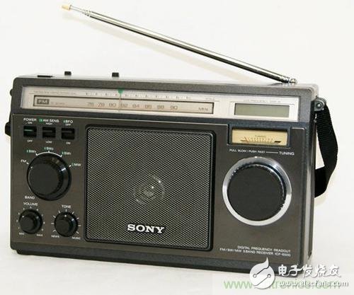

如果你经常听广播电台,就一定会发现很多的广播电台都会说中波XXX这样的频率,这里所谓的中波,其实就是中频的意思。在人类成功掌握和使用甚低频和低频之后,发现无线电波还能传输声音等信息。于是中频就成了最初区域电台的首选频段。我国规定中波广播频段为525-1605KHz,间隔9KHz,所有的中波电台都必须符合此规定。

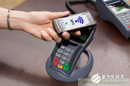

值得一提的是,我们熟悉的RFID、NFC实际上也工作在这个频率区间。其中NFC工作在13.56MHz,而RFID还额外使用27.12MHz。之所以选择这样的频段,并非是处于增加传输距离考虑,更多的是为了降低接收器和发射器的设计难度和制造成本。

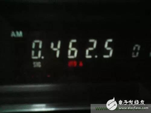

关于高频,还有一个充满神秘色彩的被称作诡异电台MDZhB的故事——从上世纪70年代开始,全球的无线电爱好者都在462.5KHz收听到了一个神秘电台。这个电台在近40年时间里持续向外界发送单调的“嗡嗡声”, 在某一天,刺耳的嗡嗡声突然消失了,取而代之的是冷冰冰的人声。“U-V-B-7-6”,一个浓重的俄罗斯口音读出了一系列代码。停顿了一下之后,嗡嗡声又响了起来。到了2002年前后,该呼号改为“MDZhB”。时至今日,你依然能通过收音机接收这个神秘电台,而关于这个电台的具体用途和到底广播的是什么内容的争论,过去40多年来从未停止。

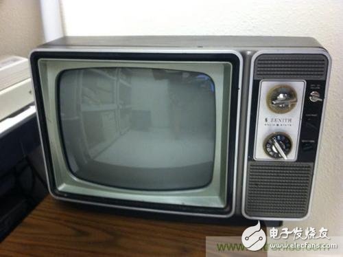

从低频到高频,我们掌握了在全球范围内传输声音和信息的方法,接下来,当然是要能实现双向沟通,最好还能看到画面。于是VHF甚高频被开发和利用。在这个频段内,FM广播、对讲机、BP寻呼机、无绳电话,无线电视纷纷登场,让普通民众第一次感受到了无线通讯的魅力,这些产品的普及也深刻的影响了社会发展。
除了普通民众熟知的广播、电视,VHF还肩负了国际海事通讯、航空导航、航空地面ATC通讯等。

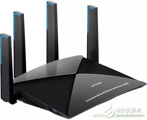

在下一代WiFi标准802.11ad中直接选用了60GHz频段从而实现最大7Gbps的传输率——不要以为802.11ad距离我们很远,实际上在高通骁龙835的基带中已经加入了对802.11ad标准的支持。首款支持802.11ad标准的家用路由器Netgear Nighthawk AD7200,也已经上市了许久。

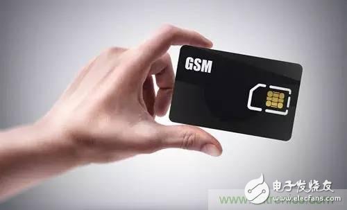

GSM全名为Global System for Mobile Communications,作为第二代移动通信技术,它最初的开发目的就是让全球各地均可以使用同一个移动电话标准,甚至让用户手持一部终端就能在全球任意区域使用。

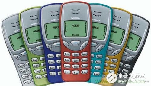

相比第一代模拟信号通信,GSM的数字通信信号是一种离散的、脉冲有无的组合形式,是负载数字信息的信号,因此GSM系统拥有出色的频谱利用率,同时每个信道的传输带宽也有所增加。反映到实际应用中,基于数字传输和更高语音编码的启用,GSM时代的信号强度和通话质量有了突飞猛进的提高,以往拿着手机到处寻找信号的情况一去不复返。
同时,更高的传输带宽也首次为手机带来了数据传输能力,虽然它的传输速率最初只有可怜的每秒9.6-14.4Kbit,但却已经足够满足文字传输的需求,而这正是短信功能实现的基础。
GSM标准所引领的2G时代,也是全球移动通信标准争夺战的开始。在GSM普及后,在欧洲以诺基亚和爱立信为首的手机产品开始攻占美国和日本市场,它们的售价不仅变得更为低廉,体积更是小到足够塞入口袋,因此仅仅不到10年之后,诺基亚就凭借塞班智能手机成为全球最大的手机制造商。

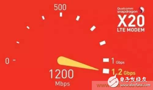

同时,4G时代LTE作为演进标准,也正迫不及待把我们导向5G时代,基于更多载波聚合的实现,如今高通X16 LTE调制解调器以及最新X20 LTE调制解调器已经实现了最高1Gbps下行传输(X20 LTE为1.2Gbps),其中,骁龙X20 LTE调制解调器能做到新的频段分配方式,主要是因为它对非授权LTE频段的灵活利用——这是一块支持LAA特性(授权辅助通信)的调制解调器,在已有的5x载波聚合支持提下,X20 LTE 调制解调器可以允许运营商只调用10MHz资源便可启动Gbps级别的LTE服务,而且还继续扩大了支持频段的范围,让这种资源聚合和分配的灵活性进一步提升。
