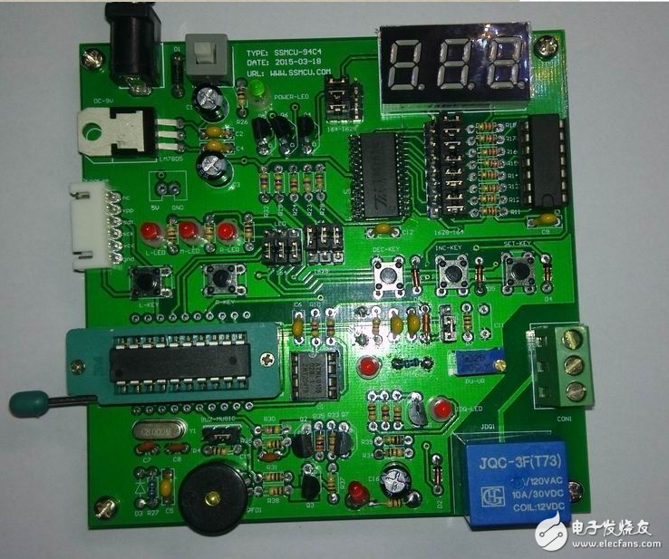

电路中包含8位待显示的LED数码管,8个LED指示灯及6个按钮,S3F9454在完成其他功能之余,余下的并行I/O口线不足8根,数据的并行输出已不可能,但可以考虑串行输出方法。该电路利用两片74LS164实现以上功能的需要,其中一片74LS164实现8位LED数码管的片选,另外一片74LS164实现8位LED数码管段位显示,利用单片机的完全双向I/O端口,实现几个按钮的功能。其工作过程如下:
(1)显示部分。S3F9454利用2个单独端口分别接74LS164的数据及时钟控制端口,在移位时钟的作用下,74LS164数据控制端口发送缓冲器的数据一位一位地移入74LS164中,在软件的控制下作为数码管位选信号;利用另外2个单独端口分别接74LS164的数据及时钟那个控制端口,作为数码管的段选信号,实现动态数据的显示。本文电路的独特之处在于利用单片机的完全双向I/O端口,改变以往串接锁存器或三态门的做法。
(2)按钮控制部分。如图2所示为节省I/O管脚开支,利用单片机管脚输入输出分时复用功能实现按钮与显示功能。平时单片机段位显示管脚处于输出状态,通过74LS164控制数码管的显示内容,当需要按键检测时,把P0.2管脚改成输入模式。经电阻限流后,LED中几乎没有电流流过,这就保证了图2中A点电压在按键没有按下时为高电平。一旦按键按下,经过R1与R3电阻的分压,A点上的电压值降为0.5V左右,端口上读到的结果为低电平。检测按键只需要几条指令,利用人眼的视觉暂留,在整个按键检测过程中,LED的状态看起来“不变”。检测完后端口马上恢复成输出状态,LED照原样显示。

本串行口扩展的LED数码管显示接口电路已被笔者成功地应用到以S3F9454单片机为核心的智能仪表中,如单片机智能跑步器、单片机温度测量仪等。现场运行表明,在多个按键作用下,LED显示清晰稳定不闪烁,特别是在现场环境如光照强弱不同的情况下,可以在线调整LED发光的亮度,获得视觉与功耗的最佳效果。
