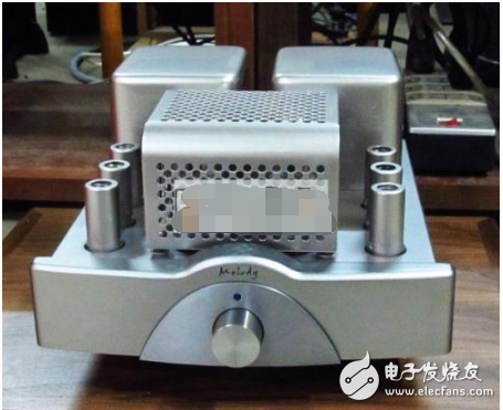

1 MELODY SP-3、SP-6及十周年纪念版SP-3
MELODY SP-3
MELODY 是国内最有声誉、最具规模的胆机制造厂家之一。10年前推出了型号为SP-3的合并式胆机功放,设计制造极有创意,银灰色的机身艺术性很强,声音表现极有魅力,很受胆机发烧友的青睐,媒体也给了很高的评价,称是历来最靓声的合并式胆机功放,因此也有很高的销售量。输出功率每声道为38W.
SP- 3外型新颖,制作认真,并且用的都是些发烧级的好声元件。此机以6L6为功率放大管,前级电压放大及推动管用12AX7、6922、12AU7。电源变压器、输出变压器是手工绕制的重料之作。B+高压滤波电容用的是发烧级的名牌电解电容。音量电位器用24档电阻级进式的(所用的电阻是HOICO牌),这对两声道的平衡、对称及音色的通透极为有利。HOICO电阻是最靓声的品种,传递音乐精髓的性能极强。机内组装焊接极为严谨、工整、讲究,焊点丰满圆润。多年来6L6是倍受欢迎的功率放大管,无论是单端输出,抑或推挽输出都有靓丽的表现。再加上设计者高超的调校技术,将6L6的特点、魅力发挥得淋漓尽致。 SP-3的音色甜润,声音丰满,音乐感丰富,声音的平衡度好,尤其中音优美,低音雄浑有弹力。有评论称SP-3具有古董名机Mclntosh MC-240功率放大器的声音特色。SP-3是名气最大、销量最多的High-End电子管功放机。
MELODY SP-6
正当SP-3受到很高的评价时,厂家又推出型号为SP-6的电子管合并机。它的外形、结构和SP-3型如出一辙,完全相同。前级电压放大、推动部份用的放大管也与SP-3相同(12AX7、6922、12AU7各两只),但功率放大管改用了曙光制造的五极功放管EL34(同类型号是6CA7),作AB类功率放大,输出功率每声道为40W。SP-6的各项指标与SP-3也相同。组装、制作也与SP-3 -样,放大电路部份用电路版,电源部份是搭棚焊接。
胆机友周知,EL34与6L6是两款音效不相同的功放管,从参数特性上看(见表1),EL34的内阻略低,垮导也稍高,屏流也较高,但更大的区别是两胆的音色不同,不能相互取代。这在古董名机上可以看出。著名的中等输出功率的古董名机Marantz(马兰士)-8B,功放管每声道用两只EL34组成AB类超线性放大,音色通透、爽利、华丽、大气、低音强劲。Mclntosh(麦景图)MC-240功率放大器的功放级采用一对6L6GC束射四极功放管,音色丰满,音乐感丰富,水力雄浑,弦乐清丽,人声厚润,质感浓密。因此,SP-3、SP-6是两款音色不同或称两种不同口味,但又是同样靓声的胆机功放。并且,SP-6还原音乐的能力更强。它的声底中性自然,高低频伸展宽阔,细节丰富,分析力、音色、音乐感以及凌厉的动态、强劲的低音等尽现了EL34的特点。
SP-3十周年纪念版
有评论家曾预言,每逢十年就会出一部靓声机。最近MELODY为纪念SP-3胆机功放十周年,推出了十周年纪念版的SP-3。这也验证了这句话。该机的制作工艺更佳,音效更出色,音色更绚丽,有更丰富的音乐感染力,见图2。功放管采用古董胆5881作AB类放大,前级电压放大及推动级是用EF92和 6AU6。5881虽与6L6的特性相同相近,但表现较6L6更全面,更有魅力。EF92、6AU6都是五极电压放大管,电压增益高。6AU6的国产同类型管是6J4。它的屏流较高(11 mA),推动后级的能力强。在制作方面,机身造型与普通版SP-3相同,只是以前的银灰色改为红色的钢琴漆,光亮夺目,让用家有更新的享受。机内线路布局,元件摆位也相同,但制作工艺更优异。电路焊接由电路版改为搭棚焊接,这也是好声的因素之一。
胆机友都知道,搭棚焊接使信号传递途径短健,信息量更多,音效则更好,再配用好声的连接线焊接,声音更靓。机身底部的支撑由原来的四只承脚改为三只(前一后三),机脚承受重量的平衡度有所改善,则整机的谐振更小,音效又进一步提升。此机输出功率为45 W。纪念版SP一3较普通版SP~3的放音更加靓丽。保留了原SP-3的声底和迷人的韵味之外,乐声更加活跃、更有生气、分析力也更好,细节更多、更清晰,音效则有更高层次的表现。

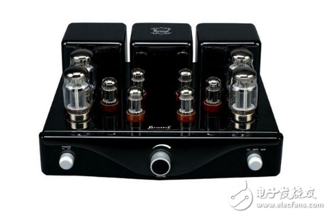

2 “天进”BEWITCH N0.1812电子管合并式功率放大器
BEWITCH N0.1812合并式电子管功放机是广州“天进音响”最近推出的新作,外形设计美观大方、独具魅力。据称机身是十层黑色钢琴漆,表面非常光滑。前面板上左右是电源开关和信号选择开关,中间是音量电位器,机上最后一排是三只硕大的变压器。输入信号选择有三组,即CD、TAPE、AUX,可见此机是合并式功放机。功放级每声道用一对KT88(俄罗斯SVETLANA的)作推挽输出。输入级、推动级采用美国名牌的6SN7(每声道用3只)。机上用尽了发烧级的元件,如自家独特绕制的输出变压器(对称度好、电感量大、漏磁小)。
电源变压器也是重料之作,550W的大电流、EI形铁芯的电源变压器,用于本机绰绰有余。胆机要得到靓声,输出变压器、电源变压器是关键,不单铁芯和铜线要高质量的,绕制的手法以及浸漆处理等也很重要。音量电位器用的是24档步进式电位器。电容也是发烧级的、镀金的RCA插孔及输出接线柱。信号选择开关用英国进口的。AC电源保险丝用美国专为音响器材设计的品种等。内部制作也十分讲究、严谨。
No.1812不失真输出功率为60 W,此机已属大功率输出的胆机功放。一般认为,胆机输出功率越大越好声,可以轻松地推动如今一些大食量的音箱。No.1812的音色细致、温暖、醇厚,低音力度强劲、丰满,中音浓郁,高音柔美。
No.1812gem 靓丽绝伦的放音效果,与配用的功放管KT88有密切关系。KT88(与6550相似)是一款有强悍输出功率的束射四极管,与6L6相比具有高跨导、低内阻的特性,见表1,并且屏流较大。因此,用KT88作功放管的功率放大器,输出功率大,非线性失真低,音色纯正,且所需要的推动电压并不高。再配自家绕制的高性能的输出变压器,使放大器的性能更加优异。No.1812跟机的KT88是俄罗斯SVETLANA的制品,性能更佳。并且是全机4只KT88统一配对,4只KT88可任意互换。输入级和推动级用6SN7,并将推动级每声道用两只6SN7并联使用。这样使6SN7的推动电流增大一倍,还使内阻降低一半、跨导增加一倍、电子管的性能更好,推动级推动功率更高,使推动后级的性能更佳。6SN7是音乐味浓郁的放大管,这时的放大器会韵味更浓,音乐的表现力会更好。可见,性能优秀的电子管与高性能的线路配合,这是获得好声的途径。这也是本文介绍此机的目的之一,也是DIY者应该领悟之处。再用好声的变压器以及发烧级的电容等调声,最终会有出色的音效表现。
