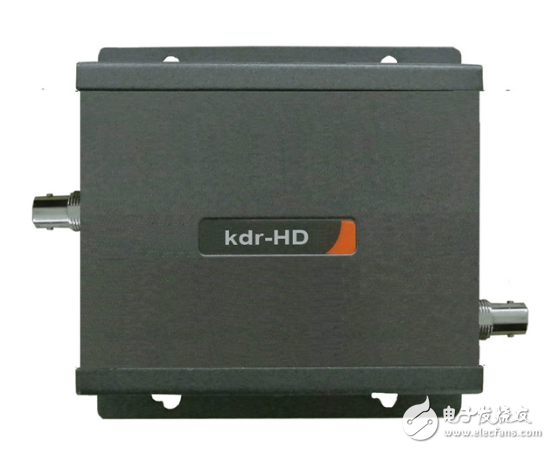

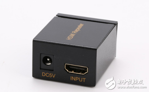

中继器和放大器哪个好——中继器介绍
中继器(RP repeater)是连接网络线路的一种装置,常用于两个网络节点之间物理信号的双向转发工作。中继器主要完成物理层的功能,负责在两个节点的物理层上按位传递信息,完成信号的复制、调整和放大功能,以此来延长网络的长度。由于存在损耗,在线路上传输的信号功率会逐渐衰减,衰减到一定程度时将造成信号失真,因此会导致接收错误。中继器就是为解决这一问题而设计的。它完成物理线路的连接,对衰减的信号进行放大,保持与原数据相同。一般情况下,中继器的两端连接的是相同的媒体,但有的中继器也可以完成不同媒体的转接工作。从理论上讲中继器的使用是无限的,网络也因此可以无限延长。事实上这是不可能的,因为网络标准中都对信号的延迟范围作了具体的规定,中继器只能在此规定范围内进行有效的工作,否则会引起网络故障。
中继器工作原理
中继器设计的目的是给你的网络信号以推动,以使它们传输得更远。
由于传输线路噪声的影响,承载信息的数字信号或模拟信号只能传输有限的距离,中继器的功能是对接收信号进行再生和发送,从而增加信号传输的距离。它连接同一个网络的两个或多个网段。如以太网常常利用中继器扩展总线的电缆长度,标准细缆以太网的每段长度最大185米,最多可有5段,因此增加中继器后,最大网络电缆长度则可提高到925米。一般来说,中继器两端的网络部分是网段,而不是子网。
中继器可以连接两局域网的电缆,重新定时并再生电缆上的数字信号,然后发送出去,这些功能是OSI模型中第一层--物理层的典型功能。中继器的作用是增加局域网的覆盖区域,例如,以太网标准规定单段信号传输电缆的最大长度为500米,但利用中继器连接4段电缆后,以太网中信号传输电缆最长可达2000米。有些品牌的中继器可以连接不同物理介质的电缆段,如细同轴电缆和光缆。
中继器只将任何电缆段上的数据发送到另一段电缆上,并不管数据中是否有错误数据或不适于网段的数据。

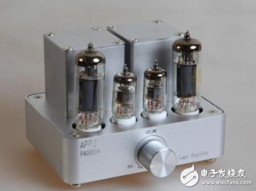

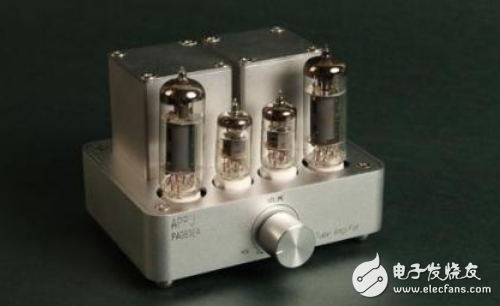

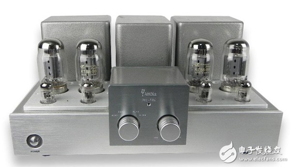

中继器和放大器哪个好——放大器介绍
放大器是能把输入讯号的电压或功率放大的装置,由电子管或晶体管、电源变压器和其他电器元件组成。用在通讯、广播、雷达、电视、自动控制等各种装置中。
