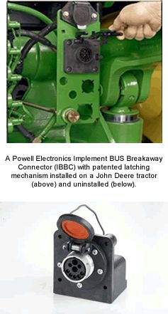

物理特性指ISO箱和三对不同的连接器,它们都具有不同的功能。ISO箱,主要指箱的连接接口,可以在拖拉机和农具等农业设备之间传输信号。三对连接器中的第一个是由制造商提供的九针圆形连接器,主要有TE和鲍威尔两大品牌。这些接口安装在拖拉机和其他农业设备的外部后端,并装有专有PCB,将九针输入分成两组4位的连接器用于与拖拉机内部连接。ISO箱与一个九针插头连接,主要特点是在意外发生使连接脱开时防止损坏设备和工具。

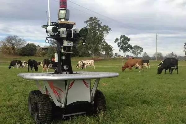

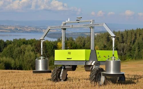

农业机器人是农业的另一个领域,电子部件在其中起着至关重要的作用。虽然这是一项相当新的技术,但这些机器人正在迅速普及。为了适应劳动密集型的工作,比如临时用工,执行修剪、除草、喷洒农药、浇水和收获等人工使用频率很高的工作,机器人已经应用在许多地方。虽然农业机器人的研究和开发大部分都是与各大学联合进行的,但有好几家公司已经生产出正在使用或正在进行现场试验的原型;比如:Vision Robotics Corporation。

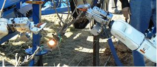

位于圣地亚哥的Vision Robotics Corporation开发了一种智能机器人应用在葡萄园,它使用立体扫描相机扫描整个葡萄藤,多个手臂以每分钟8英尺的速度精确切割葡萄园。在温和或恶劣的天气也能够日夜操作,据估计,一个机器人可以在4.4小时内修剪一英亩(取决于葡萄密度)葡萄园,这为生产者节省了50%以上的手工修剪成本。除了智能葡萄园机器人之外,Vision Robotics Corporation还开发出了专门设计用来摘苹果和橘子的机器人。
