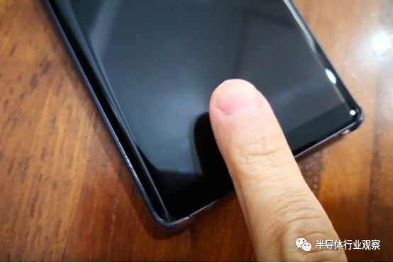

你真的需要屏下指纹辨识吗?
那屏下指纹辨识就可以解决这问题吗?我认为并没有。目前的指纹辨识必须在屏幕的特定区域才能侦测指纹,但屏幕上不可能会有特殊凹痕或是纹路来让你盲按,所以你还是必须眼睛盯着手机确认辨识位置后才方便按压。如果整个屏幕都可以侦测指纹辨识后,虽然已经可以让你盲按了,但当你手放进口袋不小心触碰到屏幕时,会不会就解锁了,进而造成误操作?另外,依然存在的问题是屏下指纹辨识撷取指纹图像的效率并没有一般指纹辨识来的好,这对于习惯快速解锁的人们来说就会变成一种不方便。
几年后屏下指纹辨识都可以解决这些问题,但我认为目前现行在手机上的电容式指纹辨识,只要好好的安排与设计位置,都会比设计在屏下容易又方便。
