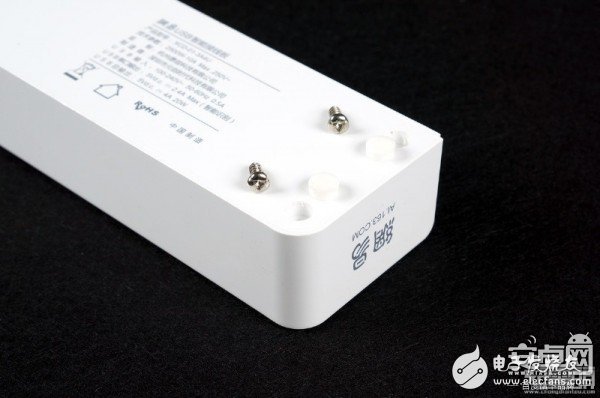

底部同样是产品参数以及相关认证,这里不再赘述。底部四角分别有四个防滑胶兼螺丝孔位。
二、做工拆解
usb
撬开防滑垫可以看到螺丝,螺丝种类为三角形防拆螺丝。
