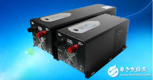

逆变器输出电压低原因
第一,直流电源稳定不稳定
第二,控制信号是不是正确的
第三,开关器件是不是运作正常
逆变器输出电压低维修方法
先检查变压器输出有没有高压,如果有再检查后级驱动板驱动信号正不正常。根据面板指示,调节电压或者输出功率即可。
