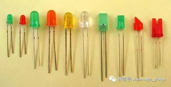

是不是一下就高大上了好多。其颜色形状各不相同,各式各样。对于如此之多的LED灯,这个时候就需要对它进行分一下类了,否则大脑太不好记忆了。
LED按其颜色可分为:
红色,绿色,蓝色,黄色,白色 等
LED按其封装可分为:
直插
直插的LED灯根据其形状可分为圆柱形的、扁平形的、以及异形的。
直插圆柱形的LED灯根据其灯珠直径的大小可分为直插3mm和直插5mm
贴片
贴片的封装有0603、0805、1206、2835等等
