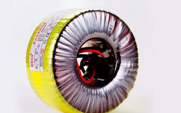

四、音响为什么要用环形变压器
1、有明显电流声的原因一是电源的功率太小,二是电源的滤波电容容量不足,三是开关电源是非线性供电,线路处理不好是就会形成感应电流;
2、音箱采用环型变压器是由于音频功放的特性所决定的。音箱并不一定非要使用环型变压器,但最合适使用环型变压器。
与其它设备用电设备用电量基本固定不同,音频功放用电量不但变化快,而且变化幅度能达到10000%;如此之大的变化,这要求变压器必须瞬时过载能力强,响应速度快。否则会容易形成噪声、声音不饱满、音质不好等。环型变压器在同等体积中由于容量大,直耦式几乎0延迟响应,满足音箱供点特点;
3、环型变压器的特点
环形变压器的铁心是用优质冷轧硅钢片(片厚一般为0.35mm以下),无缝地卷制而成,这就使得它的铁心性能优于传统的叠片式铁心。环形变压器的线圈均匀地绕在铁心上,线圈产生的磁力线方向与铁心磁路几乎完全重合,与叠片式相比激磁能量和铁心损耗将减小25%,由此带来了下述一系列的优点。
1)电效率高铁心无气隙,叠装系数可高达95%
环形变压器以上,铁心磁导率可取1.5~1.8T(叠片式铁心只能取1.2~1.4T),电效率高达95%以上,空载电流只有叠片式的10%。
2)外形尺寸小,重量轻环形变压器比叠片式变压器重量可以减轻一半,只要保持铁心截面积相等,环形变压器容易改变铁心的长、宽、高比例,可以设计出符合要求的外形尺寸。
3)磁干扰较小环形变压器铁心没有气隙,绕组均匀地绕在环形的铁心上,这种结构导致了漏磁小,电磁辐射也小,无需另加屏蔽都可以用到高灵敏度的电子设备上,例如应用在低电平放大器和医疗设备上。
4)振动噪声较小铁心没有气隙能减少铁心感应振动的噪音,绕组均匀紧紧包住环形铁心,有效地减小磁致伸缩引起的“嗡嗡”声。
5)运行温度低由于铁损可以做到1.1W/kg,铁损很小,铁心温升低,绕组在温度较低的铁心上散热情况良好,所以变压器温升低。
6)容易安装环形变压器只有中心一个安装螺杆,特别容易在电子设备中进行快速安装与拆卸。

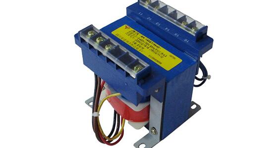

EI型变压器
1.BK系列控制变压器
2.引线式
3.插针式
4.焊片式
2.应用了针对性极强的专有技术,特殊加厚型铁壳磁屏蔽效果远远优于市面0.8-1.0mm铁壳;大幅度削减分布电容;变压器对其它元器件的干扰减少到很小。
