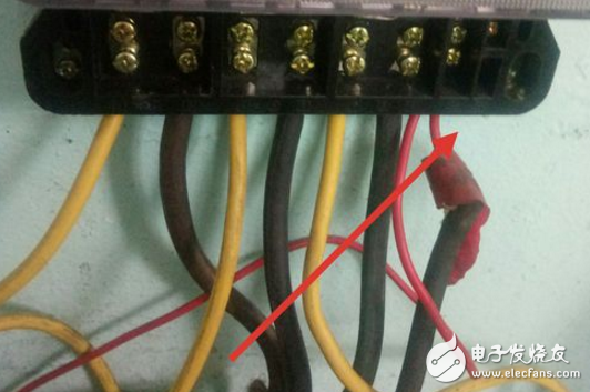

三相电度表的安装有两者接线方法。一是使用电路互感器与电度表连接。另一种是直接接线进电度表。
这里就有关直接接线说明一下。首先要买直接接线的电度表。比如现在的电子电度表。
三相四线电度表
安装一只螺丝在墙上或者电度表安装螺丝柱上。再打开电度表的接线盖子。一般盖板背面有安装接线图。其实电度表的产品说明书上也有。
三相四线电度表
如图所示,1,4,7就是电源进线。这里可以不用分清ABC三相,但是必须是3根火线即3根相线。这个必须在安装之前就要弄清楚。
接着把3根相线安装在接线孔里。注意要接触良好,即把2只螺丝旋紧。这就是接进线。

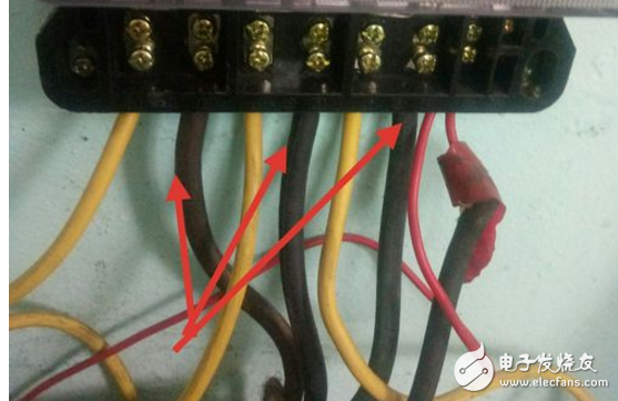

三相四线电度表
然后再接出线。如果出线是多股铜线,就必须拧成一根线,不能有叉线。
最后把零线接在电度表接零线位置。线可以细一些。如图。
接线之前要看说明书和接线盖板的接线图。
7根线之间要绝对互相绝缘。
