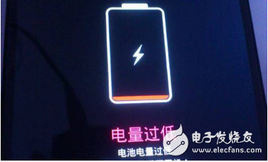

手机温度过低无法充电
其实出现这种现象属于正常现象,当气温过高过低时,便会使手机的运行速度变得缓慢,从而导致设备自动关机。除了iPhone之外,像HTC、三星等品牌的智能手机在温度过低时也会出现自动关机后无法开机的现象,用户只要把手机带至气温正常的环境中便可重新打开手机。
低温下充不进电 这是保护设置
苹果品牌的技术人员说,苹果设备内部有温度保护设置,正常使用范围一般为0~35℃,过低或过高都会警示甚至自动断电关机。建议环境温度过低或手机发烫时不要充电,否则会影响电池寿命。
