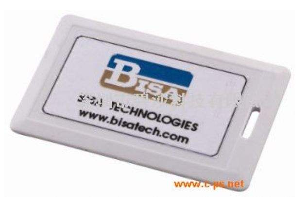

射频识别(Radio Frequency Identification,RFID,电子标签)、近场通信(Near Field Communication,NFC)是比较热潮的两个关键字,两者都属于标签技术(Tagging)。NFC是在RFID的基础上发展而来,NFC在本质上与RFID没有什么不同,都是用于在地理位置相近的两个物体之间的信号传输。
RFID从专业角度讲是一种非接触式的识别技术,分为有源和无源两种类型。工作原理:RFID阅读器发出射频,经过电子标签的线圈,产生信号,阅读器读取信息并解码,完成整个识别过程。一般情况下,有源标签(主动标签)也可以主动发出信号。RFID系统主要由阅读器(Reader)和应答器(Transponder)2种构成。
NFC是目前在手机上应用较多的技术。工作原理:两个NFC设备之间,在相当近的距离内靠近时,互相交互信息,并完成对应的交易等功能。NFC最大的特点是将阅读器和应答器整合到同一个芯片中。NFC技术最大亮点是增加了点对点通信功能,可以快速建立蓝牙设备之间的P2P(点对点)无线通信,NFC设备彼此寻找对方并建立通信连接。P2P通信的双方设备是对等的关系,而RFID通信的双方设备是主从关系。
两者的关系:从数学角度分析,可以认为NFC是RFID的一个子集,即通信距离在10cm或4inch以内的RFID是NFC。这种区别主要是由于,在一些专门设计现金支付、信用卡的应用中,RFID的通信距离情况下,其他设备也同样可以收到个人RFID信息,这样就存在很多不安全因素;而对于NFC工作有效距离约10cm,所以它本身具有很高的安全性。如果使用一些特殊的信号采集设备,那么就可以在相当远的距离外读取到了RFID的信息。
