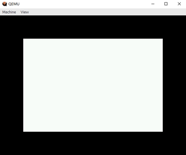

4、若电脑安装有360安全卫士会有警告,点击允许程序运行,这时qemu虚拟机就运行起来了。虚拟机中央的白色区域是虚拟的LCD屏,读者可以自己写些GUI相关代码,相关图形图像信息会出现在这块虚拟的LCD屏中,后面本文将演示RT-Thread提供的GUI示例代码。
图 2.2 4虚拟屏
