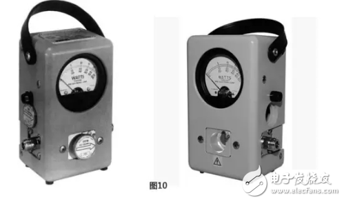

通过式功率测量是对吸收式功率测量法的一种扩展应用,解决了吸收式功率计测量大功率和VSWR的局限性。通过式功率测量最大的意义就是可以测量放大器或发射机在大功率状态下与负载的匹配。提到通过式功率计,很多人会联想到一个产品——Bird 43(图10),由Bird公司1952年发明,至今仍在生成与应用。
通过式功率计的核心器件是定向耦合器,通过测量通过功率计的正向功率与反射功率计算出VSWR,这种测量方法有以下特点:
1)通过式功率计具有大功率测量能力;
2)不能测量幅度很小的功率;
3)通过式功率计受到定向耦合器的带宽限制,测量带宽相对频谱仪与吸收式功率计要小很多;
4)通过式功率计可以测量发射机与负载(天线)之间的大功率匹配。
