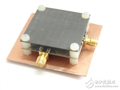

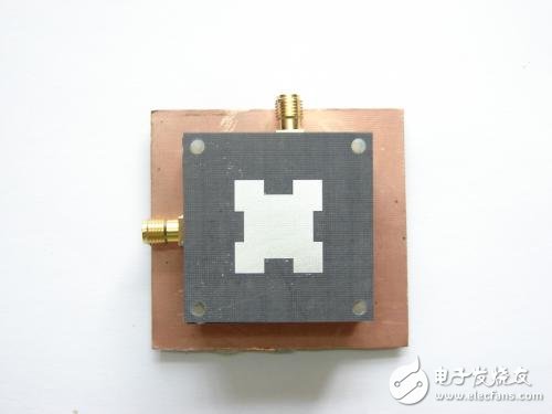

根据上述天线基本尺寸,加工了实物天线。如图2(a)为天线侧视图,图2(b)为二级Minkowski分形辐射贴片。
(a)
(b)
图2 (a) 天线实物侧视图 (b) 分形辐射贴片
