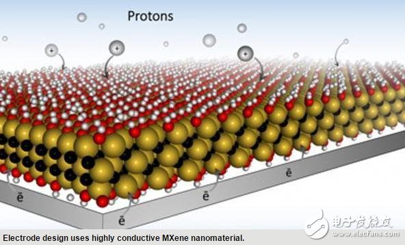

据外媒报道,美国德雷塞尔大学(Drexel University)的材料科学与工程学专业的研究员们与法国、以色列研究人员共同设计了新款锂电池电极,或许未来电动车的充电耗时只需短短数秒。
新款锂离子电池电极简介
新款锂电池的电极采用了一款名为MXene的二维材料,其导电性高。据研究团队透露,未来新款锂电池或许能实现电动车的“近即时(near-instant)”充电。
研究员Gogotsi在一份声明中宣称:“我们抽取了薄薄的一层MXene电极,用于演示充电速率,整个充电过程只需数十毫秒。这主要得益于MXene材质的超高导电性,为未来研发超快速储能设备铺平了道路,未来锂电池的充放电耗时将仅需数秒,且所储存的电能要远高于常规的超级电容器。”
MXene材质简介
MXene是一款扁平的纳米材料,于2011年被德雷塞尔大学材料科学与工程系的研究人员所发现,其外观酷似三明治,由氧化物与导电的碳及金属填充物构成,而氧化物相当于三明治中的面包,将填充物夹在中间。在材料制造过程中,研究人员将采用层压法来制作MXene。
MXene材质电极的弊端及改进
为使MXene的锂离子能自由移动,研究人员对其结构进行了一定的调整。研究人员将MXene与水凝胶(hydrogel)相混合,改变了其结构,使锂离子能自由移动。
Yury Gogotsi表示:“理想的电极架构是多通道结构(multi-lane),以便锂离子高速移动。研究团队研发的大孔隙电极设计恰好实现了该目标,使充电过程短短数秒内完成。”
MXene电极的未来展望
Gogotsi表示,采用MXene作为电极材料的最大好处在于其导电性。但研究团队也承认,该电极材料及相关技术看似颇具前景,但目前仍不确定试制成功并用于车辆后的实际情况,但他们表示,一旦应用到车辆及手机中,将彻底颠覆当前所用的电池。

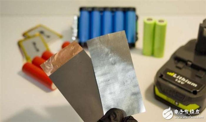

德克萨斯大学奥斯汀分校(The University of Texas at Austin,UT-Austin)科克雷尔工程学院(Cockrell School of Engineering)的研究人员发现了新阳极材料族(material family)——纳米金属箔,使锂电池阳极的充电电量(charge capacity)翻一番,这意味着未来储能系统将变得更高效。
新阳极材料组可节省大量的阳极制造时间及材料用量,只需简单的两步,就能实现锂离子阳极的量产化。相较于当前锂离子电池所采用的石墨及黄铜阳极,研究人员所创造箔材料的厚度与重量只有前者的四分之一。
Manthiram与他的团队在研发新的阳极材料,该材料由共晶合金制成,采用机械轧制法,将其加工为纳米结构的金属箔。
该研究的主要作者Kreder认识到,或可采用传统的金属合金工艺,将微米级合金阳极(micrometer-scale alloy anode)加工为纳米材料。
