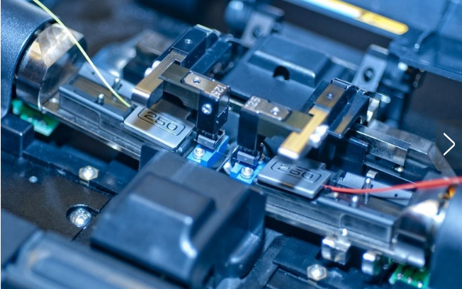

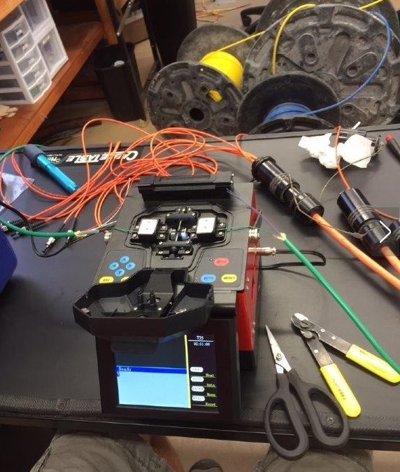

6.熔接机的正确使用
熔接机的功能就是把两根光纤熔接到一起,所以正确使用熔接机也是降低光纤接续损耗的重要措施。根据光纤类型正确合理地设置熔接参数、预放电电流、时间及主放电电流、主放电时间等,并且在使用中和使用后及时去除熔接机中的灰尘,特别是夹具、各镜面和v型槽内的粉尘和光纤碎末的去除。每次使用前应使熔接机在熔接环境中放置至少十五分钟,特别是在放置与使用环境差别较大的地方(如冬天的室内与室外),根据当时的气压、温度、湿度等环境情况,重新设置熔接机的放电电压及放电位置,以及使v型槽驱动器复位等调整。
