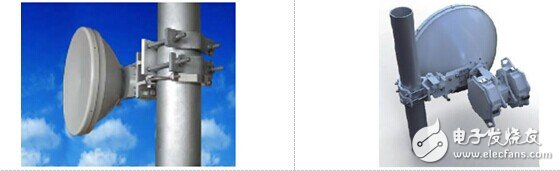

极化是电磁场的一大特性,在通信信道中采用正交的极化信号使得在频带不变的情况下信道容量增倍。目前点对点微波通信系统按照极化分为单极化,双极化2种,其中前两种相对成熟,图1和图2分别是通宇公司生产的两款单极化和双极化微波天线产品。

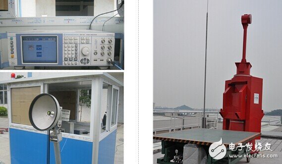

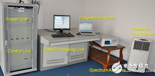

如图9(a)所示,分别是发射端支架和信号源,如图9(b)所示为接收端转台,图9(c)为接收端的一些设备。
