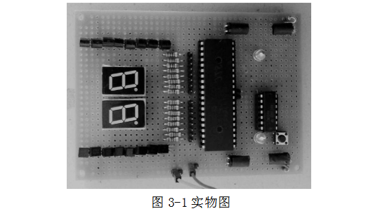

3实物的制作
1.焊前准备
首先要熟悉所焊印制电路板的装配图,并按图纸配料,检查元器件型号、规格及数量是否符合图纸要求,并做好装配前元器件引线成型等准备工作,由于制作的是便携式的摇摇棒,所以在这里我选用了移动电源来做电源。
2.焊接顺序
元器件装焊顺序依次为:电阻器、电容器、二极管、集成电路、大功率管,其它元器件为先小后大。
3.对元器件焊接要求 (1)电阻器焊接
按图将电阻器准确装人规定位置。要求标记向上,子向一致。装完同一种规格后再装另一种规格,尽量使电阻器的高低一致。焊完后将露在印制电路板表面多余引脚齐根剪去。
(2)电容器焊接
将电容器按图装人规定位置,并注意有极性电容器其“+”与“一”极不能接错,电容器上的标记方向要易看可见。先装玻璃釉电容器、有机介质电容器、瓷介电容器,最后装电解电容器。
(3)二极管的焊接
二极管焊接要注意以下几点:第一,注意阳极阴极的极性,不能装错;第二,型号标记要易看可见;第三,焊接立式二极管时,对最短引线焊接时间不能超过2S。
(4)集成电路焊接
首先按图纸要求,检查型号、引脚位置是否符合要求。焊接时先焊边沿的二只引脚,以使其定位,然后再从左到右自上而下逐个焊接。
