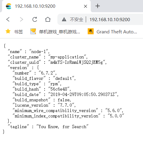

查看节点信息
浏览器访问
http://192.168.10.10:9200
http://192.168.10.20:9200
查看节点 Node1、Node2 的信息。
![](https://img2024.cnblogs.com/blog/3405553/202408/3405553-20240801135325938-765153284.png)
