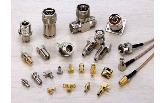

  二、射频连接器的分类
  1)按连接界面结构分为:
  卡口式(内卡口、外卡口):BNC
  螺纹式(右旋螺纹、左螺):L29(7/16),N,F,TNC,SMA,SMC,SSMA,SSMB,FME,L9(1.6/5.6),7mm,3.5mm,2.4mm,K(2.92mm),1.85mm,1mm;
  推入式(直插式、自锁式):SMB,SSMB,MCX,MMCX,SMP,SMI,BMA,SAA;
  法兰连接式:
  2)按尺寸大小分类:
  标准型:UHF,N,7/16,7mm;
  小型:BNC,TNC;
  超小型:SMA,SMB,SMC,MCX,BMA,SAA,3.5mm;
  微型:SSMA,SSMB,MMCX,2.4mm,K(2.92mm),1.85mm,1mm;
