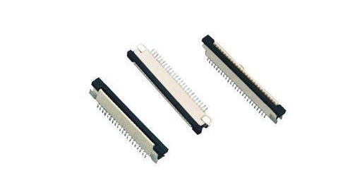

FPC连接器
FPC(Flexible Printed Circuit board翻译成中文就是:柔性印刷电路板,通俗讲就是用软性材料(可以折叠、弯曲的材料)做成的PCB)连接器用于LCD显示屏到驱动电路(PCB)的连接,目前以0.5mm pitch产品为主。
0.3mm pitch产品也已大量使用。随着近来有LCD驱动器被整合到LCD器件中的趋势,FPC的引脚数会相应减少,目前市场上已经有相关的产品出现。从更长远的方向看,将来FPC连接器将有望实现与其它手机部件一同整合在手机或其LCD模组的框架上。
产品主要应用于各种数码通讯产品、便携式电子产品、电脑周边设备、测量仪器、汽车电子等领域,如手机、数码相机、笔记本电脑、MID、MP345、掌上游戏机、音响系统等。
FPC连接器,接触3mm的印刷电路板的安装高度,下,翻转锁(一触式旋转系统),防止脱落和FPC的斜交配,弹性针设计,可在零中频和非ZIF,可在0.3,0.5,1.0, 和1.25mm的中线现有锡铅或无铅表面贴装,四洞,垂直和直角可用的栈顶或底部接触。
