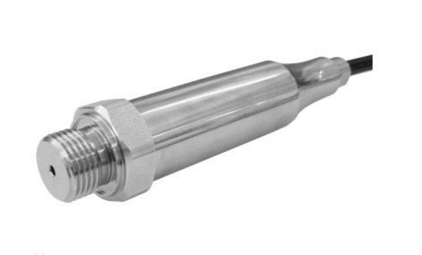

压力传感器
压力传感器(Pressure Transducer)是能感受压力信号,并能按照一定的规律将压力信号转换成可用的输出的电信号的器件或装置。
压力传感器通常由压力敏感元件和信号处理单元组成。按不同的测试压力类型,压力传感器可分为表压传感器、差压传感器和绝压传感器。
重载压力传感器是传感器中一种,但是我们很少听说这种压力传感器,它通常被用于交通运输应用中,通过监测气动、轻载液压、制动压力、机油压力、传动装置、以及卡车/拖车的气闸等关键系统的压力、液力、流量及液位来维持重载设备的性能。
重载压力传感器是一种具有外壳、金属压力接口以及高电平信号输出的压力测量装置。许多传感器配有圆形金属或塑料外壳,外观呈筒状,一端是压力接口,另一端是电缆或连接器。这类重载压力传感器常用于极端温度及电磁干扰环境。工业及交通运输领域的客户在控制系统中使用压力传感器,可实现对冷却液或润滑油等流体的压力测量和监控。同时,它还能够及时检测压力尖峰反馈,发现系统阻塞等问题,从而即时找到解决方案。
重载压力传感器一直在发展,重载压力传感器为了能够用于更加复杂的控制系统,设计工程师必需提高传感器精度同时需要降低成本便于实际应用等要求。

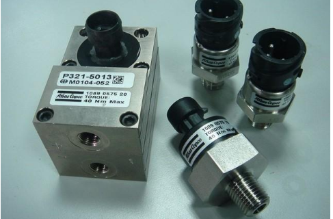

压差传感器与压力传感器的区别
这两个概念你得搞清楚,压阻传感器指的是压力传感器中用的一种工作原理,压阻式的。传感器通过一定的设计结构或按规定安装,把压力前后相差的变化转换传感器内置压敏元件的变化,再把输出由压敏元件形变产生微弱信号进行处理调制或再通过模数转换和芯片运算处理,输出模拟信号或数字信号。
例:电容式差压变送器(差压传感器)的工作原理:压力变送器被测介质的两种压力通入高、低两压力室,作用在δ元件(即敏感元件)的两侧隔离膜片上,通过隔离片和元件内的填充液传送到测量膜片两侧。
主要区别在于:压差传感器,测两点的差值(绝压);压力传感器,侧一点的压力值(表压)。
这是一个概念性问题,压差传感器是压力传感器的一种表述形式而已。
压差传感器、压力传感器都是指被测物体两端压力差输出信号大小。根据测量的参考点不同,又可以分为:表压、差压、绝压三种类型,压差传感器是压力传感器的一种。
1、测量的参数不同:压差传感器测量相对压力,即两个部位的压力差。压力传感器测量绝对压力。
2、接口不同:压差传感器有两个输入管口分别用于连接两个测点;压力传感器只有一个连接管口。
3、 压差:作用在传感器两侧的二个被测压力的差,任何测量需要对传感器两个导压口上的压力做比较。流量检测。
