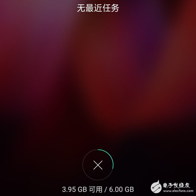

首先我们先测试OPPOR15的运存占用率。我们将OPPOR15关机重启,后台显示OPPOR15所采用的基于Android8.1的ColorOS5.0系统占用了2.05GB运存,运存剩余3.95GB。这样的旗舰机系统要是用在3/4GB运村的机型上想必“画面太美”。那么“6GB大运存”加身的OPPOR15能用剩下的3.95GB运存撑多少个APP呢?
