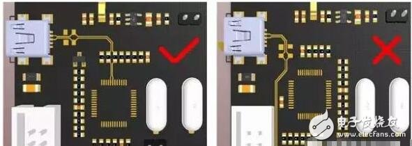

1在元件布局时,尽量使差分线路最短,以缩短差分线走线距离(√为合理的方式,×为不合理方式);
