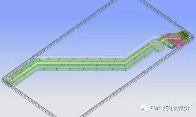

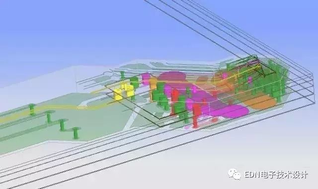

问题2:为何各别抽BGA与PCB的S参数后,在Designer内串接看总loss,与直接抽BGA+PCB看S参数的结果不同?
Quick answer : 这与结构在3D空间上的交互影响,还有下port位置有时也有影响。
(2)下图所示是两层板BGA封装,放上有完整参考平面的PCB两层板, 这是在消费性电子产品很常见的应用条件。
黄色是高速的差动对讯号,其在PCB上走线的部分,有很好的完整参考平面,但在BGA端则完全没有参考平面。
HFSS 3D Layout模拟结果

(5)为何在2.2的例子,BGA与PCB各别S参数的loss累加(-0.29-0.8=-1.09)反而是比整个3D model一起看所得到的S参数(-1.06)来的差?
Ans:当BGA与PCB做3D结合的条件下去抽S参数时,此时原本没有参考平面的BGA上走线,会看到一些PCB上的平面透过solder ball所贡献的些微回流路径效应。这点我们也可以透过观察Z11(Z profile)来验证。
