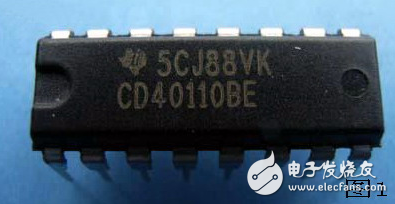

CD40110为十进制可逆计数器/锁存器/译码器/驱动器,具有加减计数,计数器状态锁存,七段显示译码输出等功能。图1是CD40110实物照片,其封装为DIP-16,即两列直插16脚塑封集成电路。
