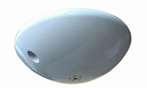

拾音器
拾音器,又称监听头。监听拾音器是用来采集现场环境声音再传送到后端设备的一个器件,它是由咪头(麦克风)和音频放大电路构成。拾音器一般分为数字拾音器和模拟拾音器,数字拾音器就是通过数字信号处理系统将模拟的音频信号转换成数字信号并进行相应的数字信号处理的声音传感设备。模拟拾音器就只是用一般的模拟电路放大咪头采集到的声音。拾音器有三线制和四线制之分;三线制拾音器一般红色代表电源正极,白色代表音频正极,黑色代表信号及电源的负极(公共地)。四线制拾音器一般红色代表电源正极,白色代表音频正极,音频负极和电源负极是分开来。拾音器产品通常分为有源和无源两种类型;按性能分有声乐吉他和监控用拾音器。

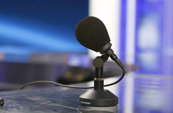

话筒
话筒又称麦克风,一种电声器材,属传声器,是声电转换的换能器,通过声波作用到电声元件上产生电压,再转为电能。用于各种扩音设备中。话筒种类繁多,电路简单。分析话筒电路主要掌握两点:
(1)信号传输回路分析,比较简单,分析各种话筒输入插口电路。
(2)话筒信号放大器分析,话筒放大器是一种小信号低噪声音频放大器,分析话筒电平控制电路并不困难。
话筒,英文名称:Microphone 话筒又称传声器,一种电声器材,属传声器,是声电转换的换能器,通过声波作用到电声元件上产生电压,再转为电能。用于各种扩音设备中。话筒种类繁多,电路简单。分析话筒电路主要掌握两点:
监控拾音器与麦克风都是音频采集设备,那么拾音器和话筒分别有什么优势?
1、灵敏度
一般而言,监控拾音器是高灵敏的声音采集设备,而麦克风是低灵敏的。因为针对场合不同,监控拾音器都被设计成高灵敏,能采集到现场细微的声音,而麦克风则是低灵敏的需要距离声源很近才能拾取到声音
2、向性
监控拾音器大多是全向性的,而麦克风是定向的。因为监控拾音器需要采集整个监控空间的声音,因此多被设置为全向性的。
3、电路
尽管监控拾音器和麦克风都是一个声转电在转声的电路,但监控拾音器内置放大电路能直接驱动有源音响,而麦克风多数需要通过功放才能播放声音。
4、输出端口
监控拾音器在接入存储器或者音响的时候必须注意端口。一般的监控拾音器必须接入AdiuoIn或者LineIn端口。而麦克风是接入MicIn输入端口。
