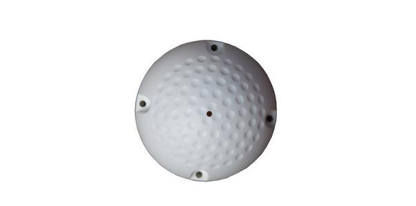

拾音器安装注意事项
一、拾音器安装位置的选择
1、 天花板吸顶或吊顶安装。
2、 墙面侧挂安装。
3、 桌面嵌入式安装。
4、 埋墙隐蔽安装。
注意:安装位置尽量以谈话区域为中心。例如:审讯室可以安装在被审人附近;教室可以安装在讲台附近;小型会议室可以安装在天花板中央。安装原则:尽量靠近主要的谈话区域,这样的拾音效果更佳。

拾音器底噪声音大怎么解决
音频监控的核心部件是拾音器,对于音视频一体化监控来说,摄像机是眼睛,拾音器是耳朵。眼睛看到的图像和耳朵听到的声音通过电缆、光纤、网络等神经系统传输到作为大脑的硬盘录像机保存就构成一个基本的影音记录系统。传统的监控系统大都没有声音,就像早年的无声电影,人们只能看到无声的图像,现在很多的监控系统已经要求集成音频。拾音器在安防监控中面临最大的技术难题就是拾音器底噪声音大!
拾音器底噪声音大怎么解决。请检查以下几方面:
(1)本拾音器不能使用开关电源供电,请使用优质的12V普通直流稳压电源。您可以选用本公司提供的拾音器优质电源或适配器来供电。
(2)如果音频线接到其它音频设备,请断开连接后直接连接到随身听耳机/电脑用的普通有源音箱进行测试。如果噪音消失说明拾音器本身没有问题,请检查连接的音频设备或其他方面。
(3)检查噪声是否由于声音自激造成的:监听用的音箱一定不能与拾音器靠得太近,尽量不要在同一个房间进行测试。由于拾音器的灵敏度高,音箱的声音反馈到拾音器的麦克风必然会导致声音自激啸叫。同一个房间需要监听,可以使用头戴式耳机。
(4)布线时最好单独走线,不要同交流电等强电使用同一电槽,同时尽量远离变压器、灯具整流器等强电磁干扰设备。使用3×0.5RVVP屏蔽电缆也能有效避免外界干扰,其中要求屏蔽层单端接地(见前面连线说明)
(5)严禁把拾音器接入声卡、调音台、功放等设备的麦克风(MIC)输入端,否则可能损坏设备。这是因为拾音器内部虽然也包括麦克风,但同时也包含放大、降噪、回声处理等电路,其输出的为1Vpp以上的“Line Out”音频信号。
(6)有的视频监视器自带喇叭,但可能效果差,请使用优质耳机或有源音箱进行监听。
(7)某些计算机主板上的集成声卡品质较差,录音时会引起严重噪声,请改用创通等品牌的优质独立声卡。
(8)检查拾音器声音增益电位器或放大设备的音量是否调节合适。
(9)有的品牌音频分配器品质不高,会导致声音发闷、裂化等,请选用优质分配器或本公司的监听头适配器。
(10)某些型号的硬盘录像机只注重视频处理而忽略音频处理可能导致同步录像的声音品质低下。请先断开硬盘录像机,然后直接用优质耳机或有源音箱接到音频线上去听如果音质很好,就可以确定拾音器品质没有问题。
