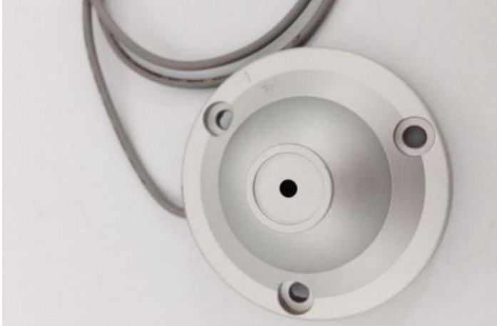

拾音器是什么
拾音器是用来采集现场声音的一个配件,一种靠接收声音震动,将声音放大的电声学仪器。
拾音器有什么用
由于拾音器能够对声音产生现场进行实时的采集,这点就像是对声音源头进行着实时的监听,因此在生活中,它又常常被我们称作监听拾音器。
通过对拾音器简单的介绍,我们很容易想到拾音器的组成部分。拾音器的组成很简单,它是由一个简易的麦克风和音频放大装置组成的。麦克风在这里主要是起到将声音通过传到收集在一起,而音频放大装置则主要起将声音的音频放大还原到原声或者是接近原声的状态。在麦克风和音频放大装置的配合下,拾音器才能正常工作,进行声音的采集。
拾音器工作原理
拾音器可以说是一种放大器,一种作用在音频上的放大器。它能够将声音采集放大,并且能够起到一定的消除噪音的作用。拾音器之所以能够工作,其主要作用在拾音器内部所安装的简单高效的选频网络上,这种选频网络常常被人们称作 RLC 选频网络。由于拾音器内部的 RLC 选频网络的性能有着高下之分,所以拾音器的性能随之就有了优劣之分。越是高性能的拾音器其内部的 RLC 选频网络的质量就越为优秀。选频网络可以将不同频率的声音进行选择性的过滤,挑出并且保留人们所需要采集的声音,保存这些需要采集声音的频率,而其他声音的频率则与需要保留声音频率不同,因此,其他杂音进入麦克风之后,经过选频网络之后,就会被过滤掉,而那些人们需要采集的声音则通过选频网络保留,并且通过音频放大装置的还原,保持了最初的声音频率。
这些就是拾音器的工作原理。随着科技的不断进步,各种高性能的拾音器相继问世,凭借着其优质的性能,拾音器也被广泛应用于大型的技术工程之中,为人们的科技创造注入新鲜的血液。
拾音器功能原理
前期拾音器多采用高增益、内部频率补偿的双运算放大器:3558,LM358,NE5532等,从而实现信号放大及降噪作用。在此类拾音器中,由于只采用简单的RLC选频网络,会出现噪音去除不干净的现象。高性能拾音器,产品内置数字降噪及浮点相位处理芯片,可以最大限度地降低噪音,还原人声,适合于性能要求高的环境。
在拾音器演进中,模拟拾音器将会被数字拾音器所超越。数字拾音器增加了时钟电路、储存器、数字处理器。识别数字拾音器的办法:用一个喇叭播放人的声音,另外一个人在同样距离说话,带回声抑制功能的拾音器会拾取人说话的声音而喇叭播放的声音会被抑制。
