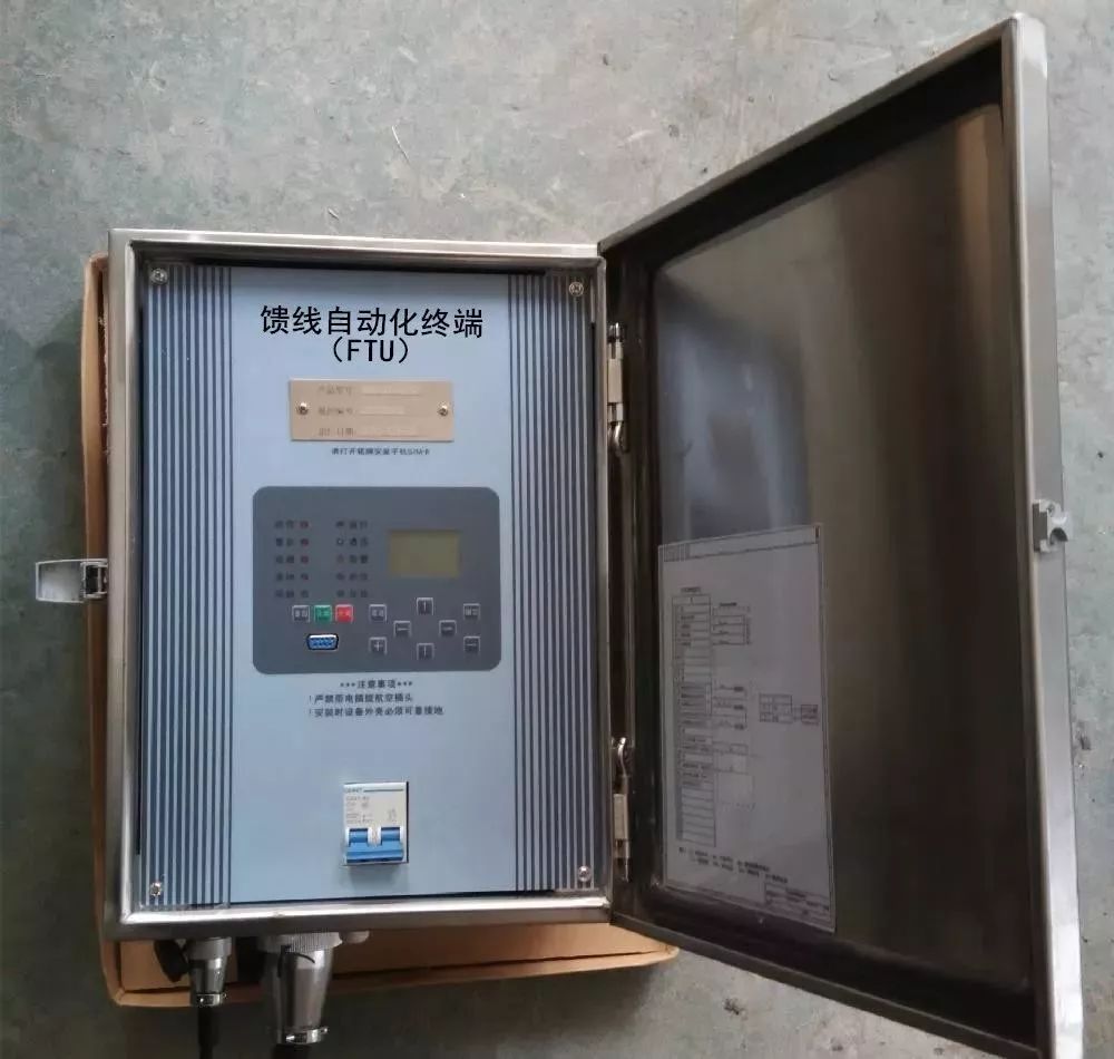

FTU全名是馈线终端设备,是配电自动化系统中重要的监控设备。具有遥控、遥信,故障检测功能,并与配电自动化主站通信,提供配电系统运行情况和各种参数即监测控制所需信息,包括开关状态、电能参数、相间故障、接地故障以及故障时的参数,并执行配电主站下发的命令,对配电设备进行调节和控制,实现故障定位、故障隔离和非故障区域快速恢复供电等功能。
FTU照片如下:
图1 FTU

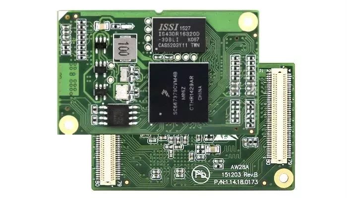

综上所述,AW280核心板完全可以胜任FTU的功能需求,可以取代传统MCU+MPU方案。
图4 AW280系列核心板
