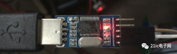

USB转TTL的硬件设备:
USB转TTL主机一台;
芯片选用PL-2303HX
USB转TTL刷机线,采用进口PL2303HX芯片。连接上电脑并安装驱动后,电脑即扩展出一个COM3或COM4....等的串口,配合相应软件就能对路由器、机顶盒或接收机等各种TTL接口的设备系统进行调试、升级或更新等,比九针(DB9)串口接口转TTL的线适用性更广,因为大部分笔记本电脑都没有预留COM口。它设计的传输速率也比DB9接口的更快,使用更方便!方便多次插拔修复。转自21ic基础知识
针脚接法:
TX-绿
RX-白
GND-黑
红-5V(VCC)
