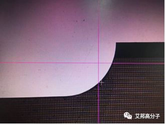

还有就是强度比较高,强度高了,它在消除玻璃周边的印记、减少裂纹、增加手机抗衰落的时候,它有更多的表现。经过CNC研磨以后的,我们看下边这个图,它是个很光滑的表面,而不是锯齿形或是一个崩裂的一个形状。
图 CNC研磨以后的玻璃形态,截取自久久精工

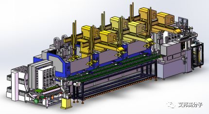

CNC可以把它组合成一条自动化生产线,提供大量生产的速度。
图 简易的全自动生产线,截取自久久精工
