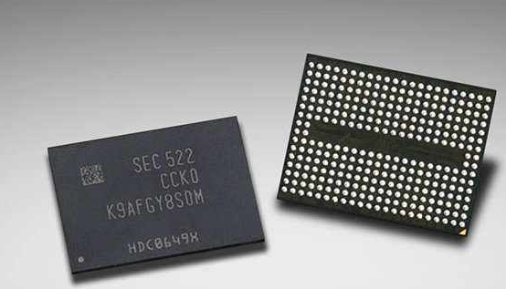

从智能手机、笔记型电脑、以及与各种云端应用相关的服务器,快闪存储器储存已经在我们的现实世界中无处不在。快闪存储器技术已经如此普遍,我们大多数人甚至都没有意识到快闪存储器技术本质上并不是一种可靠的储存媒介。实际上,快闪存储器单元的使用寿命有限,快闪存储器的特性意味着需要强大的磨损平衡(Wear-Leveling)技术以便使其有更好的性能表现。
业界的好消息是,现代快闪存储器控制器中的磨损平衡技术已经有显著进步,能够克服快闪存储器储存介质固有的弱点,并帮助发挥出快闪存储器的优势。对于现代快闪存储器储存器系统而言,控制器的选择比快闪存储器储存器本身更加重要,借由选择合适的快闪存储器控制器进行应用,可以提升系统的耐用性和可靠性。
